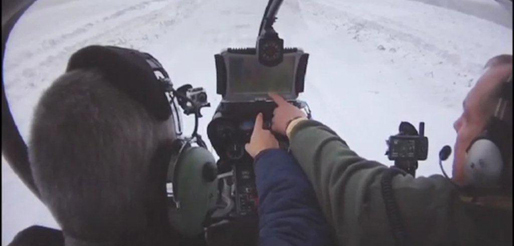

Предлагается инструктору с первого полета сразу передать управление курсанту, который на основе полученных на тренажере умений, начнет самостоятельно пилотировать ЛА по «ЭИ».
Роль инструктора сводится к рациональному управлению процессом обучения, демонстрацией элементов полета (с записью задаваемых «эталонных» траекторий полета для повторения их курсантом), подсказкам (например, по распределению внимания) и вмешательством в управление только в целях обеспечения безопасности полета при грубых ошибках курсанта.

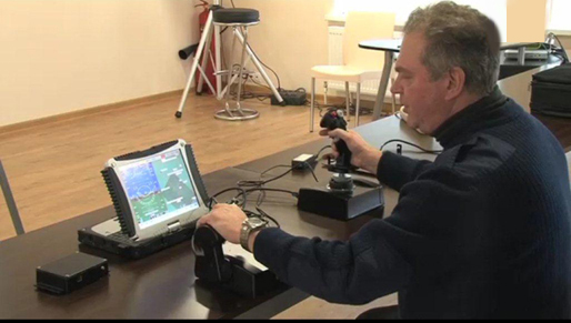

Предлагается использовать «ЭИ», как на земле в качестве компьютерного тренажера и для разбора полетов, так и в воздухе, в качестве электронного планшета и эксплуатационного накопителя полетной информации. Исследования показали, что после освоения «ЭИ» (привития навыков правильного распределения внимания) он требует не более 30% от общих резервов внимания пилота. Ожидается, что такой подход уменьшит количество часов налета курсанта до его самостоятельного вылета за счет эффективного перехода от теории к практике.
