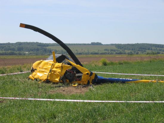

Рассмотрим более подробно авиационные происшествия с вертолетами Robinson, произошедшие в 2007-2008 годах.

03.06.07
К
R-44
RA-04140
Моск.
обл.
День
ПМУ
1/0
0/2
В результате авиационного происшествия вертолет был разрушен.
Полет был санкционированным (разрешенным органами управления воздушным движением). Аварийный радиомаяк (АРМ) сработал (выдал сигнал бедствия).
Заключение комиссии по расследованию авиационного происшествия:
«АП с вертолетом R-44 RА-04140 произошло в результате столкновения ВС с деревьями при выполнении ухода на второй круг в условиях попутного ветра. АП стало возможным из-за:
  • недостатков, допущенных в процессе переучивания, ввода в строй и подготовки КВС к инструкторской работе, что привело к допуску к самостоятельным полетам неподготовленного пилота;
  • отсутствия у пилота опыта самостоятельных полетов на данном типе вертолета, незнания и неучета им возможностей вертолета и влияния попутного ветра;
  • нарушения пилотом требований полетного задания в части выдерживания допустимых высот в заданной зоне, а также попытки выполнения не предусмотренной полетным заданием посадки на площадку, подобранную с воздуха, без ее предварительного осмотра, оценки препятствий и учета фактической ветровой обстановки».

Предварительное рассмотрение авиационных происшествий выявило:
  1. Во всех восьми случаях авиационная техника в последнем полете была исправна и работоспособна до момента АП.
  2. В пяти случаях имело место несанкционированное использование воздушного пространства РФ.
  3. Штатный аварийный радиомаяк сработал только в одном случае.
Анализ аварийности вертолетов R-44
Анализ аварийности российских вертолетов R-44 за период с июня 2007 года по сентябрь 2008 года показывает:
  1. Вне зависимости от региона (Московская обл., Тюменская обл., Воронеж, Смоленск, Пермь и т.д.) цепь развития трагических событий одна и та же: несанкционированный взлет — потеря ориентиров — столкновение с препятствиями — неработоспособность АРМ.
  2. Основная причина аварийности — столкновения и потеря пространственного положения — свидетельствует о крайне низкой профессиональной подготовке летного состава.
  3. Соотношение числа аварий и катастроф — 50/50 (каждое второе происшествие заканчивается катастрофой), тяжесть последствий у нас хуже, чем во всем мире. Пилоты совершенно не подготовлены «держать удар», оказавшись в аварийной ситуации, летчик не способен ее переломить и благополучно завершить полет.
  4. Более 60% аварий и катастроф (две из трех) приходится на несанкционированный взлет — показатель отсутствия дисциплины летного состава.
