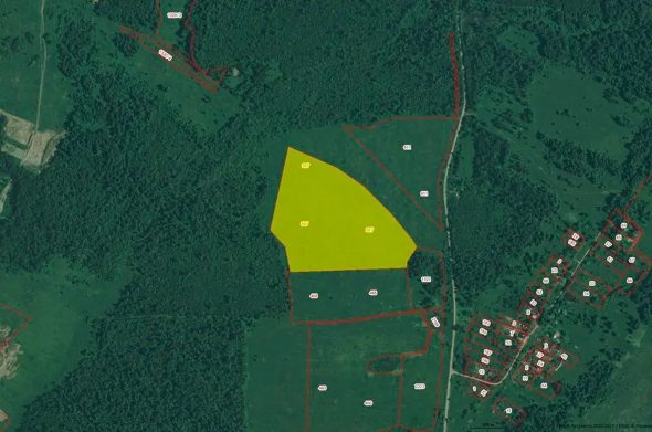

Комитет рекомендует владельцам и эксплуатантам заблаговременно провести внутреннюю проверку земельно-правового статуса объекта.
1. Получить актуальную выписку из ЕГРН
В выписке необходимо проверить:
  • кадастровый номер;
  • категорию земель;
  • зарегистрированный ВРИ;
  • правообладателя участка;
  • ограничения и обременения.
При ответе надзорному органу следует указывать фактические сведения ЕГРН. Если они не соответствуют реальному использованию участка, необходимо отдельно проанализировать причины и возможный порядок устранения расхождений.
